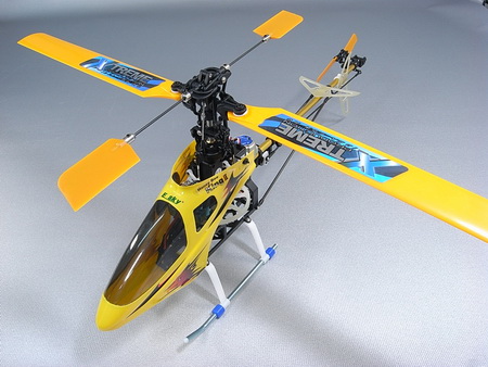

Honey Bee King V2
Basisdaten
Hauptrotor Ø: 60 cm
Heckrotor Ø: 13 cm
Rumpflänge: 71 cm
Höhe: 22,5cm
Abfluggewicht: ca. 470g
Zellenanzahl: 3 Zellen Lithium-Polymer
Hersteller: www.twf-sz.com
Antriebsart: Haupt-Elektro; Heck-Riemenantrieb
Besonderheiten
Eines der günstigsten RTF-Sets am Markt für einen CP-Heli mit riemengetriebenem Heck.
Einleitung - die King2 ist da!!
Der Honey Bee King V2 (EK1H-E016/17) ist ein günstiger Einsteigerheli, der für unter 200 Euro als RTF-Set inkl. RC-Ausstattung, Motor und Akku angeboten wird. Daher eignet sich dieses Modell besonders gut zum Hereinschnuppern in die CP-Heliwelt. Der Honey Bee King kann ohne Ende getunt werden, jedoch bewegt man sich mit einer guten Markenfernbedienung, hochwertigen Servos, Regler, Motor und Gyro preislich bereits dicht an höherwertigen Helis wie z.B. dem T-Rex 450 S(E) oder dem Zoom 450.

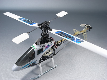

Out-of-the-box
Die King II kommt nahezu fertig vormontiert und recht gut eingestellt aus der Kiste.
Bekannte Probleme, die aber immer mal wieder auftreten sind folgende:

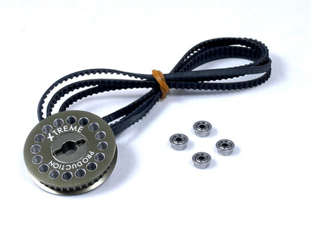

7. Riemenspannung:
Die Riemenspannung sollte geprüft werden. Ist er zu locker, so kann es sein, dass der Heckrotor durchrutscht - ist sie zu hoch, so läuft das ganze System zu schwer. Hier ist einfach etwas Gefühl gefragt. Eingestellt wird, indem man den Heckausleger im Hauptrahmen ein wenig verscheibt, nachdem man die 4 Befestigungsschrauben gelöst hat.
8. Riemenspurlauf:
Generell stimmt leider der Spurlauf des Riemens der meisten Bienchen nicht. Die kleine Umlenkrollen sitzen etwa einen Milimeter höher als das Antriebsrad des Riemens, weshalb dieser gerne mal von der linke Rolle rutscht. Abhilfe schaffen zwei Dinge: 1. Verschieben der Rotorachse nach oben (wenn noch möglich), nachdem die Halteschrauben gelockert wurden. 2. hab ich mich mit den Führungsrollen beschäftigt... ist ne Fummelei aber geht. Ich habe ( Heckansicht ) an der rechten Rolle eine Unterlegscheibe und an der Linken 2 Unterlegscheiben daruntergesetzt (Messing). der Riemen fällt nun nicht mehr herunter... versprochen.
9. Führungsrollen:
Das überspringen auf der linken Seite kommt von der Drehung des Riemens das brachte mich auch die Idee die linke Rolle zu verlängern.

Xtreme N E U
Bisher hatten wir immer das Problem mit dem Druck auf dem Heck... dann die Frage ein 9er oder 10er Heckritzel... hier ist die Lösung und da ist es egal ob nun ein 9er oder 10er Ritzel weil die Riemenscheibe vergrössert wurde und durch mehr Zähne als bisher erstzbar ist. Natürlich braucht man dafür auch einen neuen Riemen der im Set entahlten ist UND den man auch einzeln bekommen kann. Dieses Set erhöht das Getriebeverhältnis von 1:3.2 auf 1:4.3 bzw. 1:4.78 (bei einem 9Z Heckritzel). Hierdurch haben Sie wesentlich mehr Druck auf dem Heck und auch bei ausgefallenen 3D Figuren steht das Heck.
http://www.miracle-mart.com/store/images/medium/ESK005_MED.jpg
Was auch eine Qual war ... das Spureinstellen. Kugelkopf ab drehn... wieder dran und Messen... HILFEEEE aber auch das ist einfacher zu Lösen dank der neuen Gestänge aus Titan, Das neue Gestänge für die Blatthalter. Der Weg kann ohne entfernen der Gestänge aufgrund des Links- & Rechtsgewindes allein durch verdrehen des Gestänges verändert werden. Somit wird das Spurlaufeinstellen zum Kinderspiel.
http://www.miracle-mart.com/store/images/medium/ESK002-_MED.jpg
http://www.miracle-mart.com/store/images/exp/R0017679.jpg
Und der Hammer... es gibt von der Firma auch noch Blades diese kennt man ja noch von den Koaxen... nahezu unzerstörbar. Diese halten auch mal einen leichten Chrash aus ;)
Hauptrotorblätter sind aus Kunststoff und für den Honey Bee King 2. Diese Blätter zeichnen sich durch Ihre höhere Flexibilität als die Holzblätter aus wodurch sie insbesondere für den Hubineuling gut geignet sind. Sie verzeihen die ein oder andere Bodenberührung. Allerdings ist die Performance des Helis natürlich nicht die gleich wie mit verwindungssteiferen Blättern. Diese Blades gibt es in Bienchengelb und auch in Albinoweiss ;)
http://www.miracle-mart.com/store/images/exp/R0017617.JPG http://www.miracle-mart.com/store/images/exp/R0017591.JPG

Heckantriebswelle
Es gibt nun eine Lösung von Xtreme.
aber lest erst mal was seien könnte ;)
Ich wollte nur mal darauf hinweisen, dass bei einem holprigem Zahnriemen am Heck (wenn der Riemen sich trotz guter Spannung immer wieder aus der Riemenscheibe hebt) auch die Zahnriemenscheibe schuld sein kann (siehe Foto) Das Linke ist die korrekte Zahnriemenscheibe, das rechte das Fehlerhafte. Bei der fehlerhaften Scheibe lässt sich der Riemen auch nicht sauber um die Scheibe legen (im ausgebautem zustand) Das ist mir halt bei der Nur Mechanik Biene aufgefallen. Der Riemen lief da erst wieder sauber, als der Riemen schon sehr stark gespannt war und die ganze Antriebseinheit sich dadurch deutlich schwerer drehen lässt.
Bei genauem hinsehen stellt man fest das auf dem rechten Bild die Riemenmitnehmer breiter und auch nur 9 Zähne vorhanden sind wobei original 10 Zähne und auch schmaler sind.
10 Zähne links im Bild, 9 Zähne rechts im Bild
Wer probleme mit dem Heck hat.. das könnte eine von den vielen Ursachen sein.
Danke an Cimba
Das vordere Antriebsrad hat 32 Zähne was bedeutet: Bei 32 Zähnen vorne und 9 Zähnen hinten ergibt sich eine
Übersetzung von:
9:32 entspricht 1:3,55.
Bei 2500 U/min am Hauptrotor dreht der Heckmotor dann
8875 U/min.
Bei 10 Zähnen hinten:
10:32 entspricht 1:3,2.
8000 U/min.
Das ist ein extremer Unterschied.
Danke Sniper
So sieht es aus wenn der Riemen anliegt.
Cimba danke für die Mühe ;)

  • Neu: Tuning Riemenrad von Xtreme für höhere Heckrotordrehzahl
